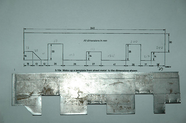

Sháním technický výkres přípravku na aretaci vaček.
Jde mi o provedení pro motor M42, M44:
Nemáte někdo rozměry ?

po dlouhem hledani jsem to nasel tak tady to mate
aretace vacky m42.jpg (49.72 KiB) Zobrazeno 710 x

Thanks :wink:
Ještě poprosim adminy, pokud by to nezařadily někam do technické části, myslim že se to může občas někomu hodit :wink:
