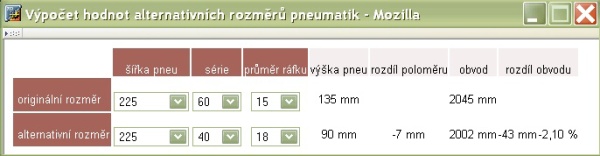

Čauky DC: jakou máš GPS? Mám Street Pilot III Deluxe od GARMINu.
Dnes jsem konečně testnul tacho VS gps. Výsledek je tento. Do 100 Km je rozdíl oproti tachometru 5 Km a nad 100 Km činí rozdíl v rychlosti již 10 Km.
Vytáhl jsem to na 220 Km a podle GPS tedy jen 210 Km. Kola mám 225/40/18.
Obrázek napoví víc, rozdíl v obvodu původních kol je 2,10%.
