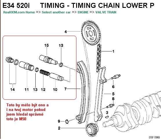

M50 je toto
m50 rozvod.jpg (48.27 KiB) Zobrazeno 1164 x

od Zave » čtv 17.02.2005 18:04
ooo diky!!
jo a jeste jedna otazka... meni se pri vymene retezu i ty listy?
ja jeste napred ale musim zkusit esi to ten rozvod vubec je...

od George_D » čtv 17.02.2005 18:08
Tak to fakt nevim. BMW motor jsem ještě takto detailně rozebranej neměl. Zkus se na to zeptat. Třeba se daj koupit jenom nějaký výměný vložky ale fakt nevim jen hadam.

od Doktor1 » čtv 17.02.2005 19:11
Pokud to budes rozdělávat,tak je dej nový,ušetříš si práci...

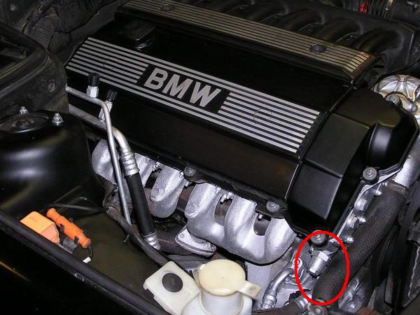

od Zave » čtv 17.02.2005 20:46
georde_D- to by melo byt toto co je na te fotce v tom krouzku... ze?

od George_D » čtv 17.02.2005 20:53
No nejspíš jo, já to mam taky někde tady a matku mam taky stejnou. Když to povolíš tak by ti měl vyjet celej ten pístík a podle návodu v TIS s ním klepnou o tvrdou podložku a on se sám rozebere
No máš to pěkně vyblejskaný

No podle mě to vypadá jako výpustnej šroub na chladící kapalinu, ale zdá se mě že byl níž... M50 ale není M50TU Prostě opatrně vyzkoušet vyšroubovat

od Zave » pát 18.02.2005 14:50
vypustak na chladici kapalinu je uplne dole na expanzce na chladici

od darmon » sob 19.02.2005 02:30
Zave píše: vypustak na chladici kapalinu je uplne dole na expanzce na chladici
hmm chladic ma expanzku dole, no to je bomba
nekdy si vlez pod auto a koukni se na vypoustak bloku mezi valcema

od Zave » sob 19.02.2005 08:42
ja mam chladic s expanzkou na kraju... a dole na ni je ten ventil...
jinak je to mozny ze je i nejaky ten vypustak i dole na motoru
ale toto byl opravdu ten sponovak..

jo jinak to chrastila napinaci kladka na klinak...
