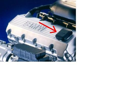

316i M43 ma retaz, pozri sa cez viecko co sa nalieva olej v smere sipky a uvidis rozvodove kolo vacky a retaz

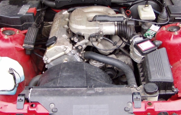

morder1 píše:Vim ze zavrhujete male obsahy, ale me to vyhovuje.
Nezavrhujeme :P - teda aspoň někteří. :unsure:
75kW/102PS je M43 (M40 má psáno 74kW/100PS),
Pokud to pod kapotou vypadá takhle, tak je to M43.
