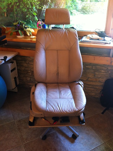

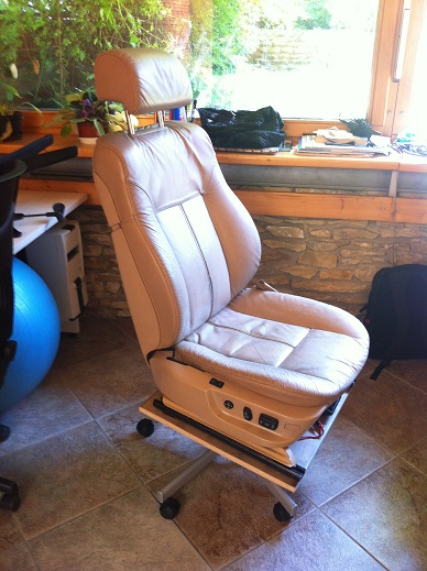

Tak jsem si konecne udelal radost a dodelal si kancelarskou zidli. Takze makam a jsem v BMW! V zime pak dozapojim vyhrev a bude to ;)

goood práce :) :thumbsup: , mám v plánu si udělat to samí do práce , kde jsi sehnal ty "kolečka" ? zbytek práce je asi jen šroubování či navařit plus pak napájení

Spodek je z rozbiteho kresilka, deska je riznuta preklizka. Pohlidej si dve veci. Vysku nohy, protoze samotna montazni vyska sedacky je dost vysoka, tak abys pak dosahnul nohama na zem. A pak je idealni, kdyz jsou lyziny "z kopce" protoze sedacka v aute je stavena pro jinou polohu nohou a pri normalnim sezeni a lyzinach vodorovne, byl sedak porad moc dokopce... Zdroj je zatim PC zdroj, ale ten je nanic, protoze odber motorku je casto vetsi nez zdroj dodava. Casem se pridela jinej. Na zapojeni pojezdu staci jen 12V na hnedy a cerveny drat (ty tluste). Ostatni netreba zapojovat. Pak funguje i lumbal. Jen vyhrev je bokem.
