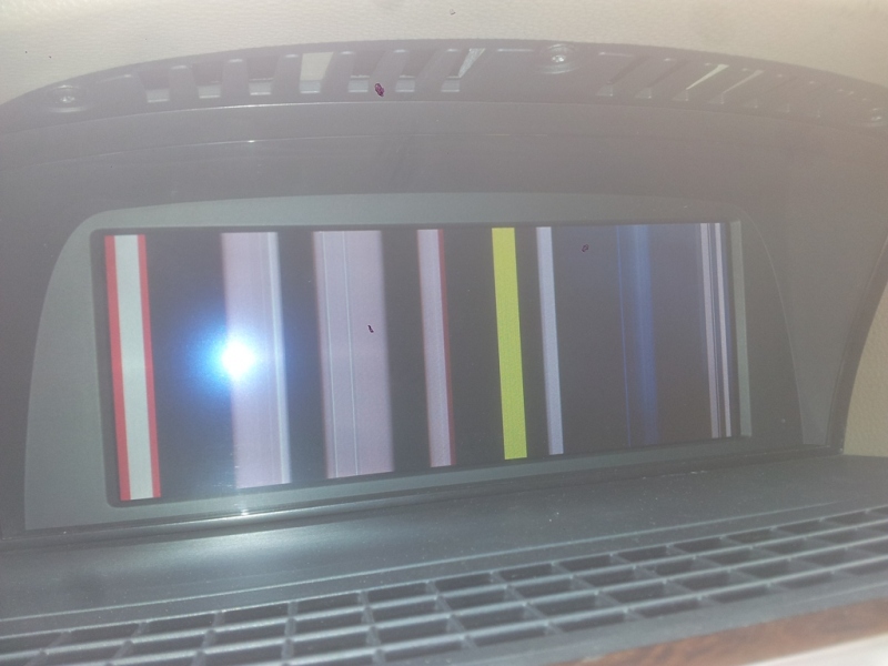

Ahoj pánové,
mám problém s monitorem po nastartování obraz normálně naskočí, jako vždy.. ale cca po 10 vteřinách se obraz pomalu "rozpadne" a změní se na svislé čárky ..trochu taková "rozsypaná rýže" jak se říka :) Takže po těch 10 vteřinách není vidět nic jen svislé barevné čáry. Nestalo se to někomu? Nemám nikoho v okolí Pardubic, kdo by mi mohl půjčit monitor a mám možnost koupit použitý, ale chci se ujistit, že je špatný právě monitor a není to něčím jiným.. Jinak vše funguje jak má..jen ten obraz ne :( Díky moc :)

#3 Příspěvek od Afekt »
To víš z vlastní zkušenosti ?? Ještě jsem vložil fotku..obrazovka naběhne normálně a po 2 sekundách to přejde v tohle...

#5 Příspěvek od Snejk »
neplet si to s e60 kde monitor je napojenej na lvds kabel a jde přes nej obraz... tam to často dela..
v e65 ten monitor po pripojeni napajeni normalne zapne a funguje... sam za sebe (je v nem vse integrovano,zadny externi videovstup mimo tv a navi nemá...) nemluve o tom ze krmeni dostava přes MOST, a ten mu normalne funguje... proste v prdeli monitor no.. nic neobvykleho

#6 Příspěvek od hurvajs77 »
dost dobrej monoskop... :-(
