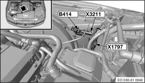

nevíte někdo, kde je umístěný AUC sensor u E65? Hledal jsem v TISu, ale v sekci klimy jsem to nenašel. Na internetu jsem našel jen informaci, že je snad někde zespodu u převodovky. Je to možné?
Zdá se mi, že špatně rozeznává pachy, někdy vůbec ne, někdy hodně pozdě. Četl jsem, že se sensory ucpou a přestanou být citlivé.
Díky za pomoc

Hned na začátku jsem psal, že jsem to v TISu hledal, ale nenašel. Právě proto jsem se ptal, jak to PetoK našel... Vlasto, Vlasto...

Aha, tak sorry, tohle je obrázek z WDS, ale stejně bejt tebou tak to hledám raděj v TISu, 64 11 991. To mně přijde reálnější

Aha, hledal jsem to sice ve správné sekci, ale hledal jsem přímo zkratku AUC. Čas od času s TISem docela bojuji. Díky, pánové
Jinak se zeptám, myslíš, že má cenu ten sensor vyměnit za nový? Pomůže to?

Vůbec netuším, ani nevím, jestli ho v autě mám. Ale pokud to pracuje na podobným principu, jak domácí detektory CO, tak ty mají životnost 5-7 let a pak už nedetekujou. Já zapínám vnitřní okruh píčou na volantu, řekl bych, že hulící Tatru nebo Trabanta poznám dřív, než to čidlo

právě, že to jsem také slyšel. Zkusím ho vyměnit a uvidíme.
