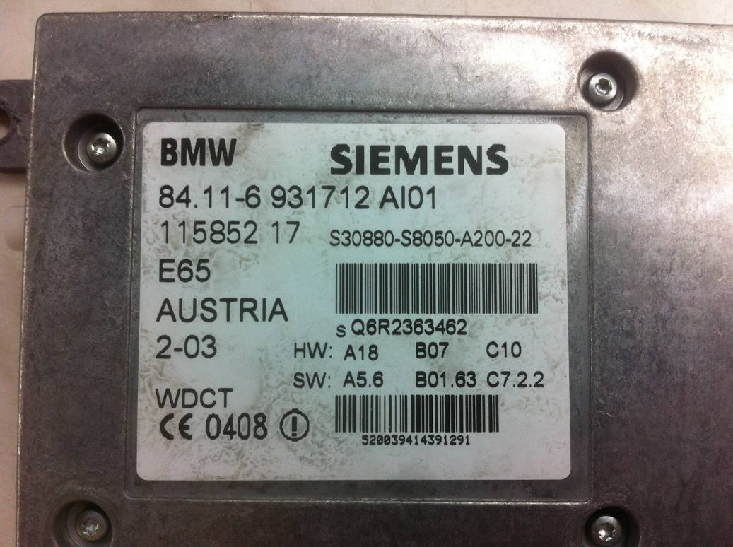

Telematika s velkým konektorem je tuším FL. Starou klidně vyfotím a dám sem, ale až večer.

Jinak, podle mne, tam mas telematiku z FL. Jestli jsi z PHA, můžeme se někdy sejít a mrkneš sám :-)

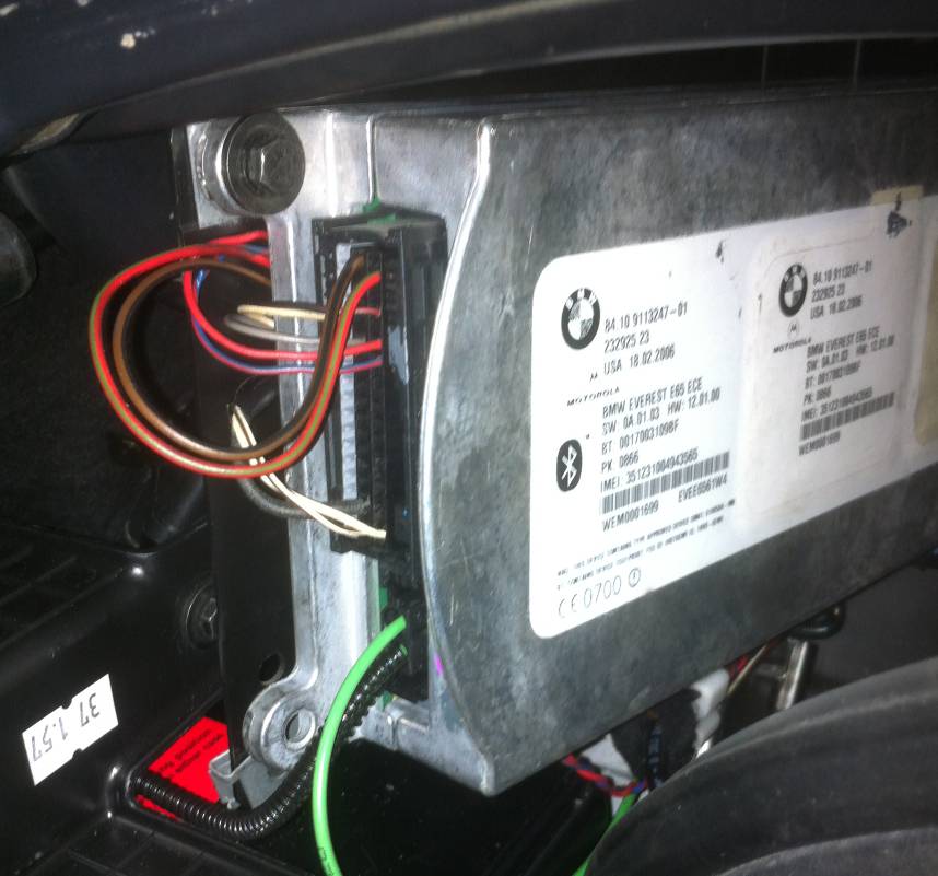

iPod rozhraní

slíbená foto původní telematiky
