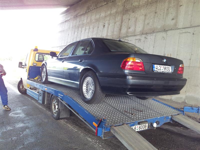

ahoj vsici dnes jsem se byl podivat poprve na BIG bmw a cestou zpet me vypovedela ma sedmicka sluzbu urcite jste me mnozi cetou videli odstaveneho pod mostem(dalnici) v brezine pred najezdem na dalnici smer turnov liberec hned po odjezdu z arealu jsem slysel takovy divny remenovy zvuk ktery se s pridanim plynu jakoby ztracel ale nezmizel (ale ne takovy ten zvuk kdyz piska volny remen to neni ono) a hlavne byl citit v kabine smrad ale bez dymu pouze smrad gumy nebo cehosi podobneho tak po chvili jizdy sem zastavil pred najezdem pod dalnici v brezine zhasnul motor a otevrel kapotu nikde sem nic nevidel zadny unik oleje vody BC take hlasilo check ok proste nic a po snaze znovu nastartovat nic jakoby starter nemel silu otocit motorem baterka nova a pres kabely ani rana takze nejspis neco jineho ...ted uz je auto v servisu a ceka na vsedni den je mozne coz me prijde nejpravdepodobnejsi ze se drblo nejaka kladka lozisko nebo neco a ze starter s tim zadrblym neotoci??auto jelo normalne az na ten smard a zvuk po zhasnuti nema silu nastartovat....prosim zkuste nastinit co by to mohlo byt nebo jestli se to nekomu stalo take auto je po servisu menil se drazkovy remen.jedna se o 735iA po FL dekuji

Hoj, nedávno jsem řešil sice na jiném autě, ale totálně se drblo ložisko na klimakompresoru a motor to zastavilo. Jakmile se sundal řemen, tak to samozřejmě šlo. Tvýmu problému to řekl bych odpovídá, ten smrad byl nejspíš od řemenu, na jehož cestě kolem dokola se prostě nějaká kladka/řemenice drbla. Jinak hezká sedmica :D

takze dnes zjistena zavada KOUSLY alternator cimzs se nejspis delsi dobu vysvetluje nepatrny hvizdny zvuk ktery se tezko urcoval tak ted jen doufat ze altik pujde opravit original stoji zhruba 1000 euro a replika 14 000 kč takze se modlit....kdyby se nekomu valel doma dejte vědět pry je vodou chlazeny.
