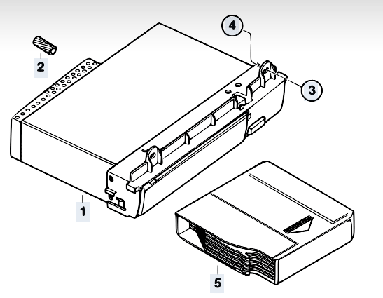

o plastech vim, ASK je take zkoseny, takze by se melo menit i drivi. Prave, ze me to prislo take jako P&P. Detailu u FL je vice. Ja bych to chtel vymenit uz i kvuli tomu, ze jsou fakt mnohem hezci a i kvuli tomu, ze bych k FL ASKu mohl pripojit iPod a dat CD changer pryc. Jen u toho CD changeru, pokud by ho chtel clovek zahovat, to neni jen tak, jsou zkosena i dvirka CD a co jsem koukal do ETK, tak ten jde koupit plast co je na palubce, ale na CD changeru je jeste jeden plast se dvirky a u toho jsem nenasel, ze by se dal koupit samotny.

jinak dvířka pro CD changer budou podle mě součástí changeru, takže se nedaj koupit samotný

jj, i podle ETK to tak je. Nicméně me spíš zajímalo prohození vůci elektrice. Ale jestli je to P&P, není co řešit.

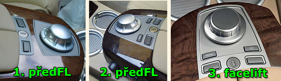

Nejsem si však jistý i iDrive josticku. FL má více tlačítek, tak jestli nemusí být k němu i jiná ta řidící jednotka (nebo co to je), jak do ní vede placatý kabel z joysticku.

jinak ten ovladač iDrivu prošel dvěma faceliftama, takže :
1. pokud máš tenhle typ tak se musí vyměnit ten modul a dřevo na středovym tunelu
2. u týhle verze lze vyměnit jen ten modul...bohužel nejde vyměnit jen ten vršek ovladače, jak si ověřil Snejk (bez většího prznění)
3. faceliftová verze...příjemnější do ruky :)

aha. Ptal jsem se vcera Snejka a nevedel. Dnes uz asi vi. Prislo mi to prave divne, ze pokud mam uplne tu prvni verzi predFL, takze bych nemusel menit i modul schovany uvnitr stredove konzole.
Jak pisesm, drivi musim bud vymenit a nebo uriznout. Zkusim ho riznout a pokud bych ho znicil, koupim uz verzi kterou budu potrebovat.

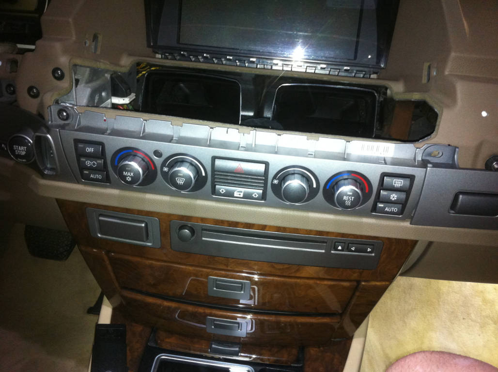

Noo, fishmakere, myslim, ze se rozhodnes take :-). Je t fakt porno. Mam sice zatim jen klima ale uz ted to prokouklo... (musel jsem ho hned nainstalovat)

tak nedělej tajnosti a šoupni sem foto :)

:-D. No, kde sehnat levněji to nevím.Já našel inzerát rozstřelení E65, tak mám klima odtud. Dokonce jsem dostal i ty plasty zdarma a jako bonus šrouby do tapece, které mi chyběli. Za klima jsem dal 4.000,- a je jak nový :-)
Jinak plast pro CD changer koupim novy, ale bez dvirek, uz jsem objednal iPod retrofit kit a iPod.
iDrive joystick a ASK budu mít tento týden. Monitor už mám delší dobu, takže doufám, že až se Snejk vrátí z dovolené, tak si na mne udělá konečně čas a dokončíme jak předchozí věci, tak přerod do interiérového faceliftu :-)
Schází mi pouze ovládání světel - použité, jsem zatím nenašel. Rád bych s NightVision, mám možnost sehnat levně kameru, tak bych to prubnul dodělat.

hned to vypadá líp....stav se někdy v úterý na AGIP se ukázat s upgradem ;)
