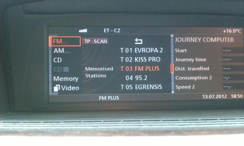

A nemáš to rádio přepnutý místo na FM na LW nebo MW?

#5 Příspěvek od BudaShadow »
Myslis takhle?
