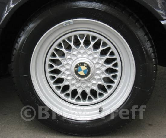

Mám dotaz, máte někdo zkušenosti s obutím na níže uvedená kola? Jsou to 15´tky, ovšem patří na ně gumy Michelin TRX (240/45/415) a to je docela oříšek..... Za prvé jsou šíleně drahé a za druhé téměř nesehnatelné...... Prý je to úplně jiný rozměr disku (něco mezi 14 a 15...). Chtěl jsem ně obout 225/60/15, ale prý je tam nedostanu a nebudou držet na lemu ráfku.... Poprosím o radu !!! Děkuji :wink:

Podle toho co píšeš už ti někdo radil a měl pravdu. Tyhle kola se slítanejma pneumatikama maj cenu hliníku. Bohužel. Jedinná možnost je koupit jetý gumy, ale stejně to budou ve většině případů práskačky starý xy let :o

Bohužel to asi tak bude..... Dle googlu je to skoro 16´tka, ale o trochu větší (asi 9mm), takže 16 tam nepůjde..... Škoda, jsou to fakt pěkný kola, ale na internetu stojí nejlevnější guma tak 11tis.kč a jetý se asi neseženou a pokud jo, tak budou ve stejným stavu jako moje :(

Je to jak píšete. 415 je průměr ráfku v mm, tzn. 16,34 palce. Dodnes je kvůli tomu na některých šestnactkách gumách napsano, že se smějí montovat jen na 16ky disky :D

Přinejhorším z nich nechám udělat protektory !!!!! :D :D :D :D :D

Protektory jsou zlo, ale asi nejschůdnější možnost v tvým případě..
