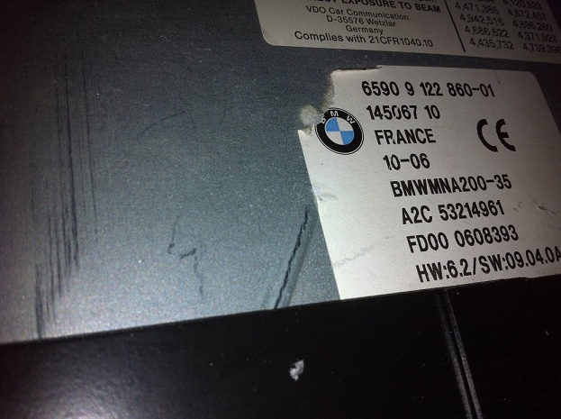

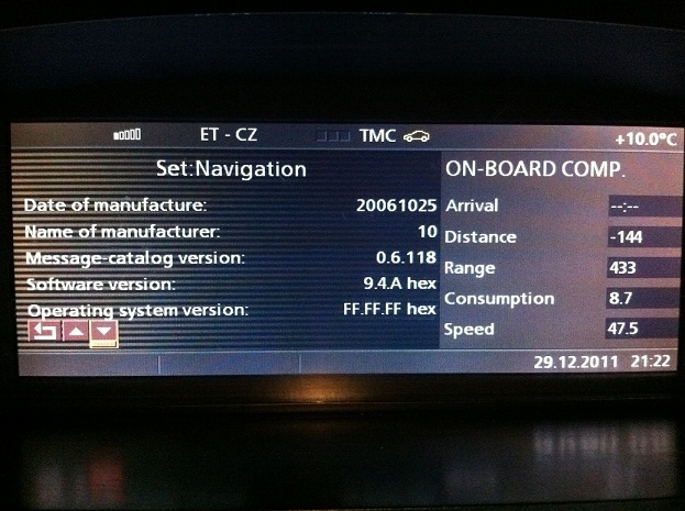

Jak se vlastně zjistím jakou mám verzi FW? Jediné, co jsem byl schopen vyčíst z iDrive (ale i ze samolepky na samotném nav. počítači) je:
Software version: 9.4.A hex
Na samolepce je ještě: HW 6.2
Ale jak poznám jestli mám FW V32? Na těch stránkách se píše: 4-1/00 ( MKIV) V31 – V32, ale informaci 4-1/00 nebo něco podobného jsem nikde nenašel.
Štítek MKIV na navigačním počítači v kufru

Info ze skrytého menu iDrive

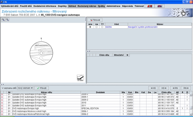

Jééé, tak mě prosím hned nemlať... Prostě jsem žil v domnění, že pokud mám profi, tak mám dát i update pro profi verzi. Nic víc. Do ETK jsem koukal a to že jsem tam nenašel, jsem přikládal tomu, že mám ETK z unora 2011.
