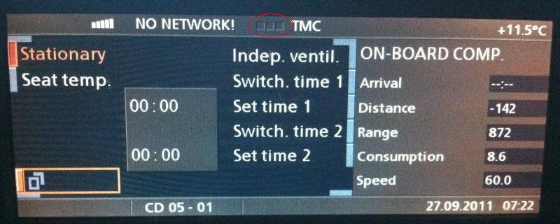

Tak cd menic nejde ani kdyz to pripojim, jen nevim jak mam pripojit ten optokabej, jestli se bubec napojuje do navi mechaniky. Prosim jestli nema nekdo nejakou fotku zapojeni .
Nevim jestli tzo ma neco spolecneho s tou navi, ale sviti mi jeden ze trech ctverecku viz foto. Foto neni z meho auta
