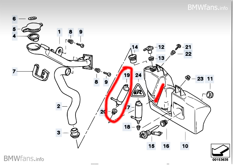

Kluci zajímavý oříšek řeším. Mám na e38 solo ostřiky světel + solo ostřiky okna. Světla ostříkat jdou v pohode (rele cvakat slysim) ale ostřiky okna nejdou vubec(rele cvakat neslysim). Vsude je dostatek kapalin. Poradte jestli ten system nema nejaky castejsi a znamy probem bo pls kdo poradí kde je pojistka od pumpy ostřikovačů okna? Díky

ja bych řek, že to bude jenom vadnej motorek ostrikovacu ;)
je schovanej dole v podběhu...

To vim, je to stejny jako u e39. Jenze nez budu zhazovat kolo a tahat ven podbeh atd. tak bych rad jukl na pojistku :-)

Kluci ta velká pumpa je k ostřiku světlometů a ta malá je na okno? Jsou to plně samostatný systemy bo je to nějak provázaný?

který čerpadlo je k čemu se dá dobře identifikovat...když ti dochází voda v nádržce, tak motorek pro ostřikování světel je umístěnej motorek vejš, aby ti zbylo ještě na okna...

To který jsi vyškrkl je na ostřik xenonu, mě nefunguje ta druhá pumpa a než to začnu rozebírat chci se juknout na pojistku :-)

za tech 11 dni co sem "jukas" jsi mohl venovat 10 minut casu, kdyz to znas z e39 ... zvednout auto, shodit kolo, ani nemusis sundavat cely plast v podbehu a videl bys ze mas bud zoxidovany konektor do cerpadla, protoze tam klasicky zatekla voda nebo treba ulomeny vystup s hadickou nebo je proste mrtvy (vyzkousis pripojit primo na baterku)
pojistky jsou v motorovem prostoru pred spolujezdcem a vzadu vlevo pod tapecem, ale inzenyri z nemecka asi nebudou tahat draty pres cele auto kvuli motorku dozadu takze cum jenom na predni, kde mas dokonce navod co ktera znamena, protoze je to i pro orangutany, pokud by jsi mel cinskou verzi popisku tam zkontroluj vsechny pojistky jestli jsou ok a vis ze tam chyba je/neni
