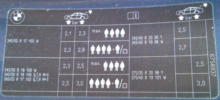

Tu je moj stitok. Cize ako vidis, zimne (M+S) su tam nasledujuce rozmery:
245/55 R17
245/50 R18

Pokud to máš v TP a pneu o šířce má ten zatěžovací index co má mít, tak to tam můžeš mít.. Já mám v TP min. 225 60 17 , ale taková pneu musí na E65 vypadat hrozně... Každopádně v tý tabulce co je u dveří od BMW mám min 245 55 17.. a toho bych se držel.. Min siroka pneu je treba dobrá do hlubokého sněhu, ale tam se sedmou stejně nikdy nepojedeš...
