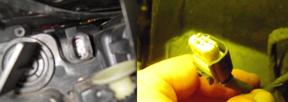

chtěl jsem se zeptat, jestli někdo náhodou nevíte k čemu slouží konektor na přiložených fotkách. Včera jsem instaloval LED markery a všiml jsem si ze oba konektory na světlech byly vytažené. Jsou ulámané zajišťovací zobáčky a konektor tedy moc nedrží. Po zapojení i před vypojením iDrive nic nehlasil. A zdá se mi, že světla fungují stejně jak se zapojeným konektorem, tak bez něj.
Konektor se nachází nahoře, cca v polovině světlometu.
Detail konektoru a jeho umístění na světlometu.

Bylo by fajn napsat, co máš za auto.
Ale takhle vypadá konektor k nivelaci světel, dává informace krokovým motorkům, které seřizují výšku kuželu světla. Ono se to nedá vlastně nijak poznat, protože i s vypojeným konektorem dělají světla ten servisní pohyb když je zapneš. Pak sjedou dolů do nouzového režimu, ale na regloskopu se dají posunout nahoru, takže jestli jsi seřizoval světla a toto bylo vypadlé, tak to poznáš akorát, když naložíš auto do plna....

je to ke svetlum a bez nej to ani ten servisni pohyb neudela ... ale kdyz mas svetla serizeny tak to ani nepoznas... leda plne nalozenej

No to je pravda... :D Omlouvam se. Mam 730d, E65, r.v. 2003

Snejk píše:je to ke svetlum a bez nej to ani ten servisni pohyb neudela ... ale kdyz mas svetla serizeny tak to ani nepoznas... leda plne nalozenej
Hmm, super. Jasne. Slo mi spise o to, jestli mam shanet novy konektor a opravit to.
