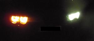

Xenony jsem zatim nemenil, ale daval jsem zrovna vcera LED markery a je pravda, ze se musi svetlo odmontovat, ale u mne stacilo jen odsroubovat a povysunout. Je tak sice hodne blby pristup, ale slo mi to i bez sundani narazniku. Mozna je to u Tve faceliftovane jine (ja mam E65 r.v. 2003).
Sakra viditelný rozdíl - svítí pouze Angel Eyes, výměna se povedla :-)
