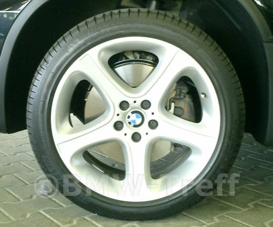

Mel bych na vas dotaz. Myslite ze 20ky z X5 - styling 87 ( predek 9,5x20 ET 45, zadek 10,5x20 ET 30 viz foto ) by sly dat na 7er E65/66 ? Je jasny ze gumy by musely byt jiny. Popripade nemate je nekdo na 7er obuty, hledal jsem foto na googlu ale nenasel jsem.
Origo co jsou na e65 rozmery : ve 20ce(styl.149) jsou 9x20 a 10x20 oboje et24.
a v 21ce(styl.128) je to stejny, taky 9a10x20, oboje et24.
Pak je otazka jestli by na ty x5 kola sly bez problemu obout gumy na 7er- takze 245/40R20 a 275/35R20 ( snad bez problemu ) a jak by to vubec vypadalo a stalo za to. Nevim jestli se jich zbavit.

predek pres podlozky zadek mozna i vyjde...ale tramvaj
