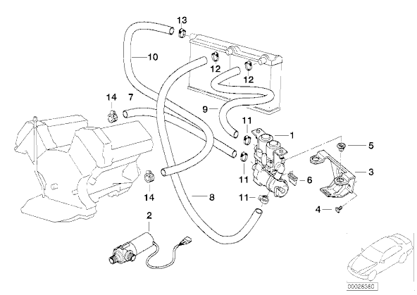

Tak to je fakt v prdeli,zistil som este,ze ked je klucik v zapalovani v polohe c.2 tak pocujem v interiery take bublanie vody.Je to suciastka c.1?meni sa komplet tak ako je na obrazku?Oplati sa kupit origo nove alebo aj pouzite?da sa to zrepasovat?

Ano bavíme se o součástce č.1. Mění se to celý. Vyzkoušej zapnout klíček do polohy č.2 a čerpadýlko by se mělo začít točit. Často se stává, že je vyběhaný (uhlíky), ale můžeš zkusit na něj klepnout něčím kovovým (klíč na svíčky) a mohlo by se rozběhnout. Pokud, ale máš jen zimu tak bych to tipoval spíš na ty ventily, protože i se zaseknutým čerpadlem auto topí, sice míň ale přeci. Zase by neměly odejít oba najednou - měla by topit alespoň jedna strana. Eletrika je v pořádku? Vyzkoušej a uvidíš. Jetý nemá cenu kupovat (můj názor), protože může umřít, a taky umře, jako to tvoje starý. A to bublání by byl vzduch v topení. Máš dobře odvzdušněno? Pokud neotvírají ventily tak to dost dobře nejde udělat.
