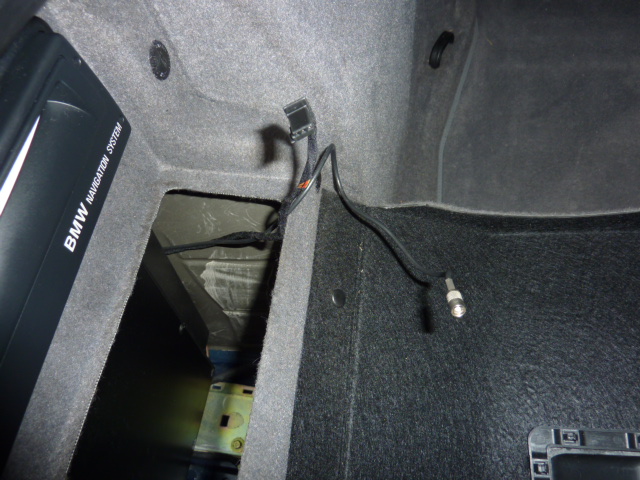

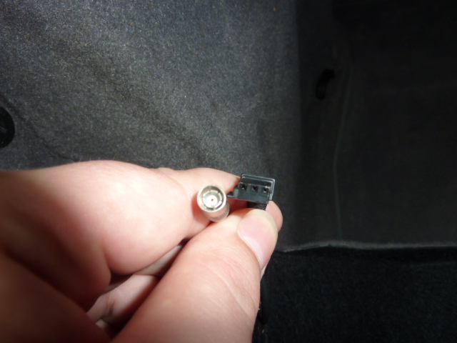

prosím o radu.
E38-11/1999.nefungujeme mi CD CHANGER,ale nevím jestli to je přístrojem,nebo kabeláží.Do CC mi vedou jen dva konektory viz. foto,ale v CC jsou 3 vstupy,ten 3. vypadá jak konektor do telefonu(4-pin).
Otázka zní jestli to na dva ma fungovat,nebo ne.
Díky moc za radu.

Ten jeden je napájení a ten druhej digitální audio, takže by to fungovat mělo.

jo,jo.tak díky moc radu.
