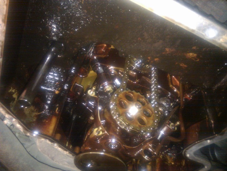

Tak jsem se končeně dostal k chvilce času na auto.. Budu měnit olej a při té příležitosti jsem odkryl i olejovou vanu, abych pořešil řetěz k ol. čerpadlu.. Je to vyvěšený jako blázen ale nějak se mi nepodařilo přijít na způsob, jak to utáhnout aby nebyl tak vyvěšenej.. Bohužel občas zaklepe takže to chci dát dopořádku... Poraďte mi prosím :?
MOD fishmaker : upraven název topicu ;)

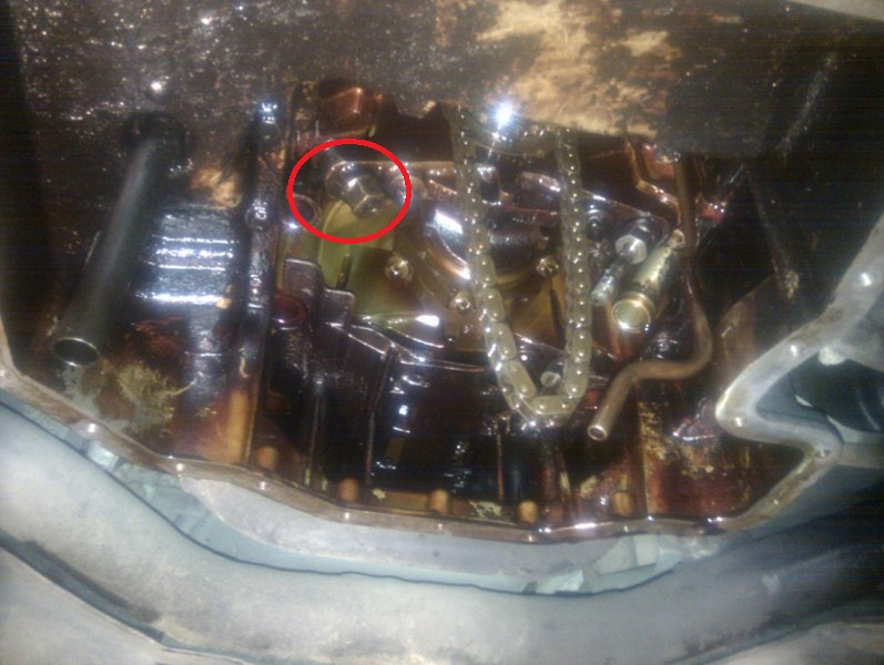

Hotovo!! V tom odkazu co jsem dával je napsáno, že jako napínák se používá taková "podložka". Bohužel se mi zaboha nepodařilo jí povolit (a ožvýkat jsem to nechtěl), takže jsem shodil olejové čerpadlo, vzal do ruky golu a šlo to hned 8-) ..
