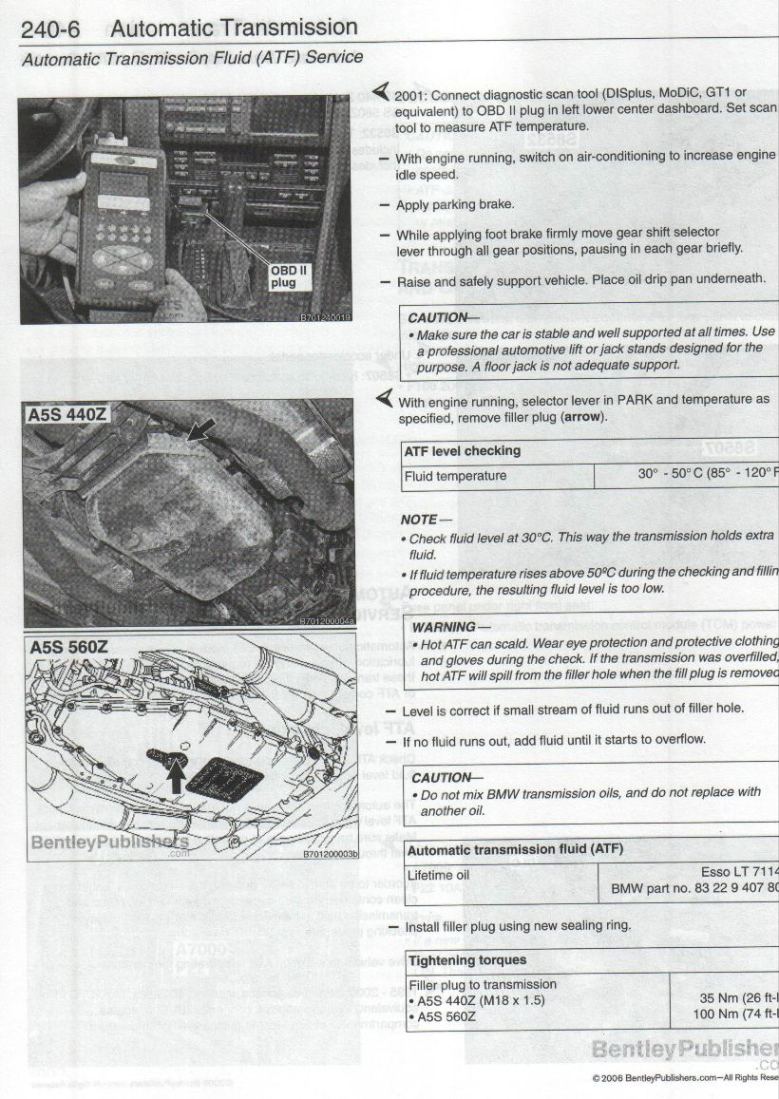

chtěl bych se zeptat, mám BMW E38 740 r.v. 1997 automat segvenční převodovka
kde to má nalévací šroub na olej v převodovce?

tu tak :)

Není na pravé straně převodovky? :wink:

šroub najdeš ze spoda převodovky.

Má pravdu,ja sem se si to spletl s jiným autem. Po tomhle dotazu sem si hned vybavil tu zelenou krytku a pod ní šroub. :)
