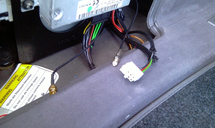

Prosim vas, vie niekto, ake DVD-cka vobec ten menic berie? Dal som tam 4 originalky a z toho mi nacital len 2. Nenacita mi ani CD MP3, skusil som vypalit DVD-Video na DVD-RW, ani to nenacitalo. Co tam mozem vobec do toho davat?
Este by som chcel vediet, ake kable to tam trcia nezapojene? Ten uplne vlavo mam dojem, ze to je koaxial (obr. 1)
