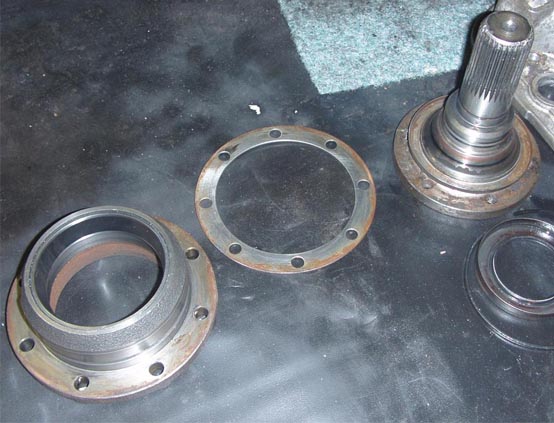

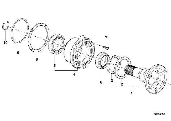

Zajímalo by mě proč jsou ty kroužky #8 v různých sílách ...
08 SPACER RINGS SET 1,30MM-1,70MM ? 33139065736
08 SPACER RINGS SET 1,75MM-1,90MM ? 33139065737
Je to mezi tělem diferáku a tim "víčkem" do kterého se pak vkládá unašeč a na něj se přišroubuje poloosa... (e32)
Věděl by někdo?
Pro ty co nevidí fotky...
http://www.realoem.com/bmw/showparts.do ... g=33&fg=10
A fotky, pro ty co vidí fotky...

pravděpodobně vymezení nějakých vůlí v difu.

To bude určitě na vymezování vůle diferenciálu.Když tam dáš moc silnou podložku,nebo i víc podložek,tak bude vůle větší.Když tam dáš moc slabou,tak to bude chodit bez vůle (na tvrdo),ale bude se to soukolí dřít a brzo se ty kola opotřebý.Musíš si zjistit jakou vůli to má mít a pak to vyzkoušet.

Je to na 100% na vymezení vule,jestli nevěříš ,tak je dej jinak.Já jsem to udělal z nevědomosti a po 7000km jsem ho musel generalkovat znovu.Ložiska v pr....
