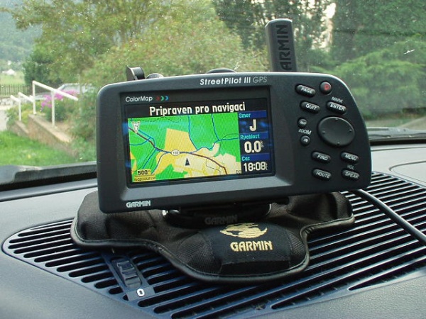

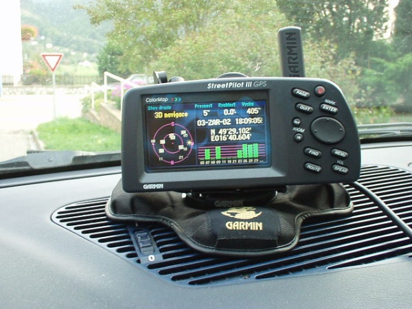

Co třeba tam dát je tohle GPS Street Pilot III.
