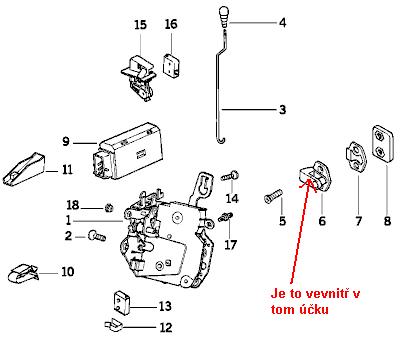

Takze: moje e32 mi nehlasi, kdyz jdu pryc, ze mam roznuty svetla. Podotykam, ze Check Control mi jinak hlasi kdejakou kravinu, takze predpokladam, ze to v aute je, akorat nefunguje. Tusite nekdo, kde mam hledat problem? Puvodne jsem myslel, ze to ma takovej ten cudlik ve dverich jak obyc auta, kterej kdyz neni zamacklej tak to spojuje, ale nic takovyho tam neni a do dveri vede svazek dratu, ze se v tom se svym omezenym intelektem nevyznam. Prosim prosim o radu :(((

není náhodou ten spínač v protikusu zámku co je na kastli?

...nevim, nevyznam se v tom, ale zkusim na to mrknout. Myslis teda ten kus v sloupku, do kteryho ten zamek zapada, jo?

U E36 je to taky na sloupku kam zapadá zámek ze dveří. Taková malá černá kostička
