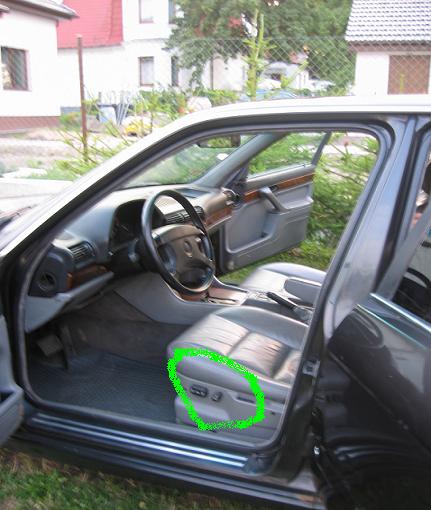

jo já to mam u E23 podobný sice tam nemam memory ale stop což bude asi to samí ale at to mačkam jak to mačkam tak to nedělá co chci.......mohl by ste sem někdo hodit fota toho jak to vypadá na E32??
martinmasat
Příspěvky: 315 Registrován: sob 10.04.2004 00:00
#7
Příspěvek
od martinmasat » pon 10.01.2005 22:45
lepší bohužel nemám

ja to mam ale bez toho přepínače - A
