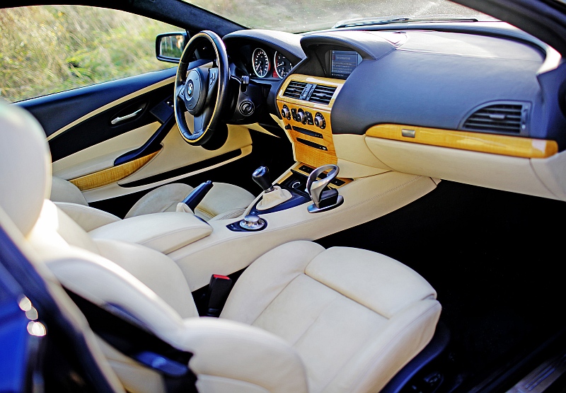

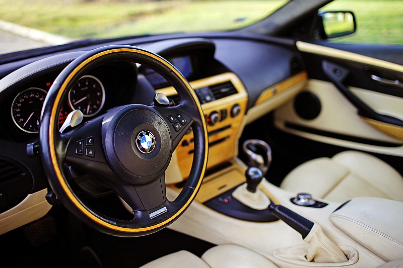

Zdar zájemci o velké GT z Mnichova. 8) Mezi N62 motory v 650i a 645Ci je minimální rozdíl, normální "převrtání", bez větších úprav (narozdíl např M62 vs. S62). Rozhodoval bych se spíš podle skutečného stavu. Nevím, co kdo vykládal o poruchovosti, jsou to spolehlivé, evolucí vytříbené agregáty. Je třeba neplést si poruchovost a náklady na běžnou údržbu (víc válců víc stojí...). Například oblíbený N54 (335i aj.) má mnohem víc slabin.
Údajné problémy s SMG do značné míry vyplývají z nepochopení uživatelů. Nemá se používat jako automat (v auto režimu je opravdu neohrabaná), ale jako manuál ovládaný na volantu. A v manuálním režimu, s ohledy na spojku a hydrauliku (např. trochu ubrat plyn při přeřazení, ostatně jako u "3 pedálového" manuálu atd...) funguje bez problémů. Hází meziplyny při podřazení rychle a přesně, drží otáčky, nedovolí přetáčet motor atd., s novějším softwarem a drobnou úpravou (CDV ventilu...) je i odezva z jedničky na dvojku velmi rychlá a bez škubání z prodlevy.
Dal jsem SMG přednost před automatem a nelituju. A doporučuji se poohlédnout po Individual interiéru, v 6er to auto posouvá pocitově o hodně výš (standard jsou plast a fake hliník), vůně kůže a zpracování, nádhera...

Sportovní sedačky oproti komfortním taky můžu jedině doporučit, spodní podpěra je super. Aspoň člověk z té sedačky nevypadne ;) Tehdejší sportovní jsou jakés takés použitelné minimum, dneska už se přifukujou bočnice a kdesicosi, tehdy to člověka ještě tolik nedrželo na místě, t.j komfortní jen pokud jezdíš po rovné dálnici, sportovní pokud máš po cestě jedinou zatáčku… 0:)
Dally píše:Třeba pro mě je panorama vyklápěčka a všechny povrchy v kůži důležitější než HUD…
Hmm… luxusní… asi se budu muset brzy stavit za čalouníkem, aby mi nacenil potažení palubky kůží ;]
(BTW super fotky, co to je? Canon 5D + 24–70L?)

janbrasna píše: Hmm… luxusní… asi se budu muset brzy stavit za čalouníkem, aby mi nacenil potažení palubky kůží ;]
A všechny povrchy dveří, boků, středovýho tunelu a stropu... 8)
1Ds+35L

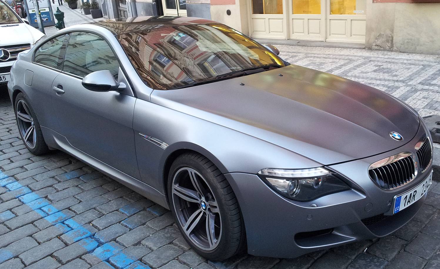

Mimochodem tuhle 2010 M6 Competition jsem dneska potkal u Staromáku. Origo matná šedá Frozen Grey a bicolor šedočernej interiér s bílým prošitím. A ta vroubkovaná kapota... údajně limitovaná edice 100 kusů.
