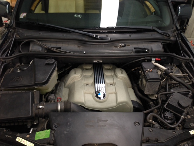

Auto je u Jaraxe od minulého pondělí, beru si ho teď ve čtvrtek
