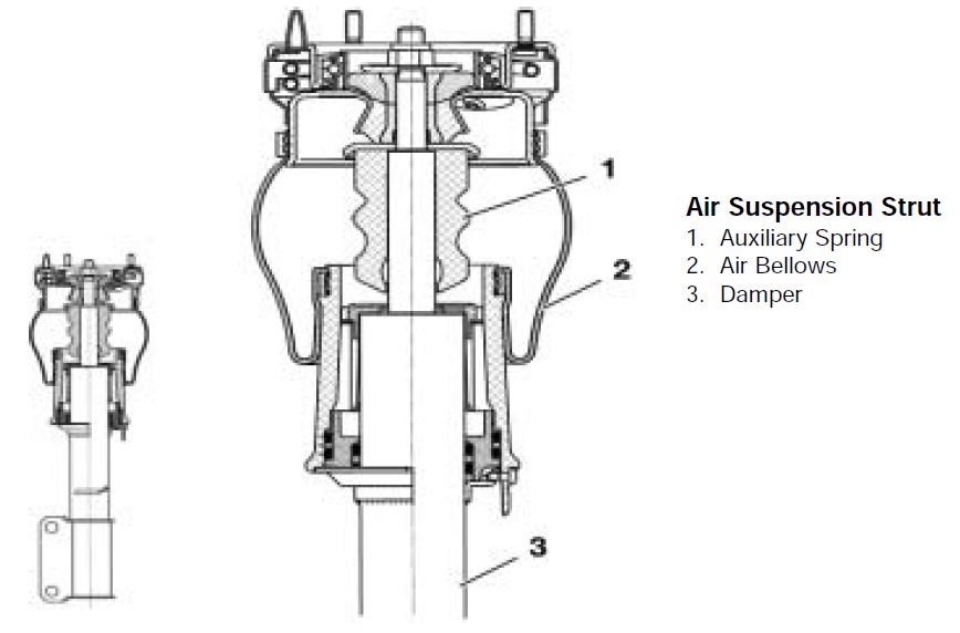

Vojtovi to asi nepomůže, protože zadek se neotáčí. U mě to bylo těsněním mezi měchem a tlumičem. Tlumič měchem (který se nepohybuje) prochází a otáčí se v něm. K vyfouknutí docházelo při rejdu, kdy se o kroužky deformovaly a netěsnily. Navíc když ušel vzduch, měch zcela spaskl a kroužky už netěsnily vůbec. Musel jsem vždy při snaze systému o dofouknutí auto přizvednout, potom se to chytlo (něco jako pneu při přezouvání). Ve vyšší poloze to neunikalo skoro vůbec. Provizorně jsem to vyřešil zvednutím celého podvozku diagnostikou o 25 mm a byl v celku klid. Ale situace se pochopitelně dál zhoršovala, až jsem se rozhodl vyměnit komplet tlumič s měchem. Podařilo se mi sehnat nový ARNOT cca za 8 tisíc bez DPH z Polska, tak jsem to vyměnil komplet, neměl jsem čas laborovat s o-kroužky. Kdyby to někoho zajímalo, přikládám řez měchem.
ez měchem.JPG (52.92 KiB) Zobrazeno 1524 x
