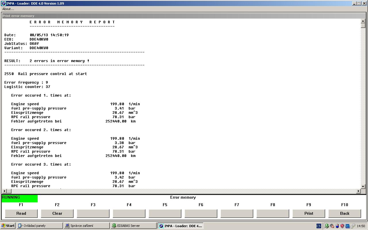

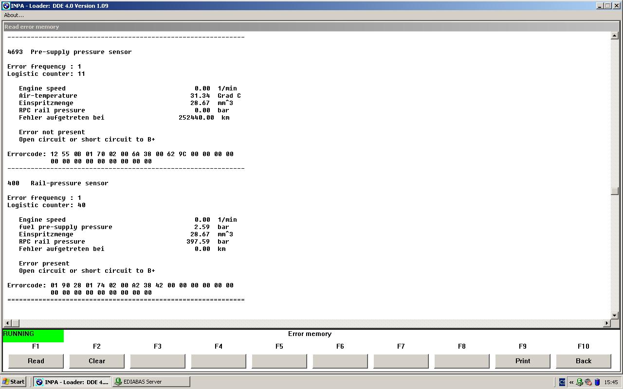

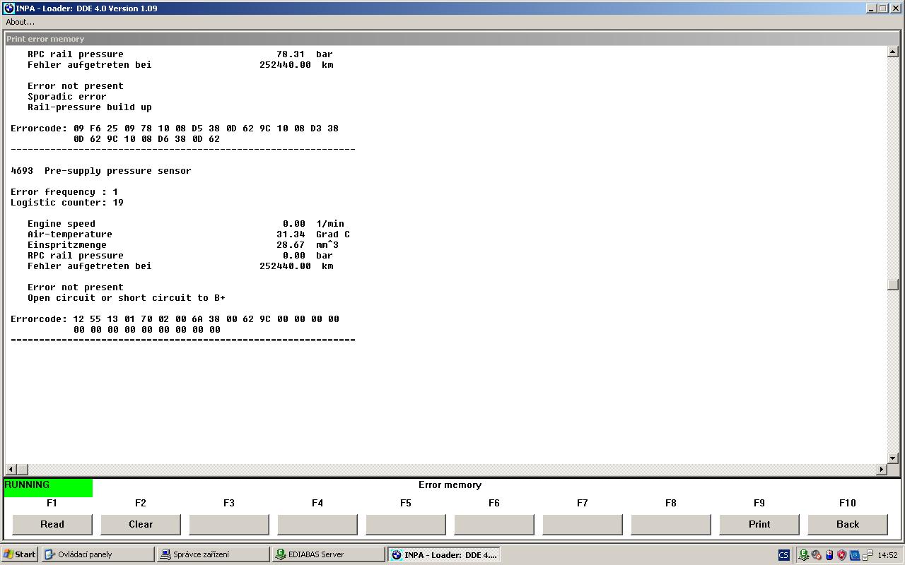

Jo, ještě screenshoty z INPY...

Ahoj, já bych šel po vstříkách, řekl bych že jeden nebo více je v hajzlu, zkus mrknout v inpě na korekce, ale ty to nemusí ukázat. Dá se to poznat ještě podle přepadů jak tečou, pak už jedině diesel service.

pozeram ze tam mas tlak na raily 2,5 baru, normalne ma ukazovat nieco pod 4, cize
-ak este mas, daj tam naspet stary filter - je mozne ze ten novy je nepriechodny
-mas v prdely cerpadlo pod vodicom (ale ak len vrci a nehuci extremne, popripade nieje zase uplne ticho, nemal by byt problem) - edit : to cerpadlo tam je u e39, neviem kde ho ma e53
-cura vstrek, treba ich zmerat
-stale to moze byt cidlo vacky/kluky, ale v spojeni s tym tlakom to vidim skor na prisun paliva
