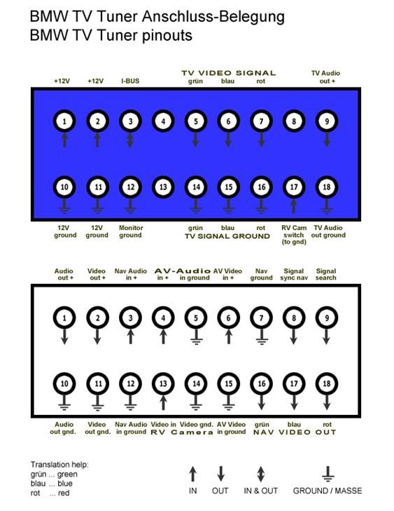

4 couvací kameru mám dodělanou ale mám tam televizní tuner a tam je volný AUX, zapojení bych snad někde ještě našel

pani, zo srandy, dam vam chrobaka do hlavy, viete o tom, ze spolujazdec ma pod lavou nohou este jednu dierku na zapalovac?
kortys- poprosim tu schemu, kamera je doma, len si musim nato najst cas.

zapojení couvací kamery:
Modrý kon. 17 sepnutí vstupu, uzemnit, např. od couvaček
bilý kon. 13 video vstup, 14 zem.

daval si tam relatko nejake?
Kortys
Příspěvky: 245
Registrován: ned 21.03.2010 01:00
Bydliště: Kolín
#6 Příspěvek od Kortys »
Dal, bylo to nejrychlejší.
