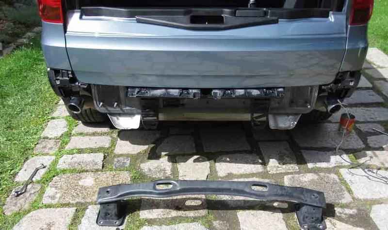

Chci se zde podělit o zkušenosti s demontáží zadního nárazníku.
Možná to někomu pomůže.
Návod je formou fotoseriálu - vše je foceno a značeno pouze na levé straně vozu s tím, že totéž je nutno provádět i na straně pravé.

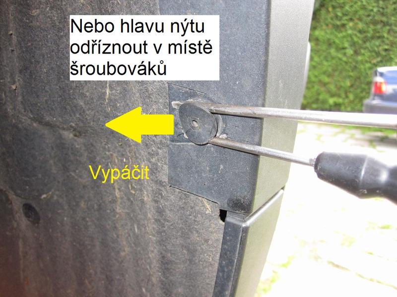

Před vlastní demontáží doporučuji zakoupit u dealera BMW 4 kusy plastového nýtu číslo 51777171004. Jedná se o plastové POP-nýty, které je nutno při demontáži přetrhnout a tudíž nahradit novými (cca 13 Kč/ks).
Nutné nářadí: Menší plochý šroubovák (nebo 2), klíč 8, plochý klíč 17, trubkový klíč nebo gola dlouhý ořech vel.18.

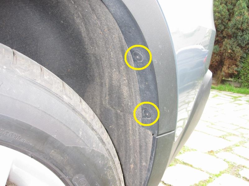

1) Na lemu zadního blatníky jsou 2 jmenované POP-nýty.
2) Ty je nutno odstranit.

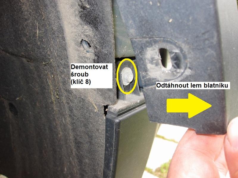

3) Odtažením lemu blatníku se zpřístupní boční šroub nárazníku - demontovat.
4) Bok nárazníku vysadit ze zámků.

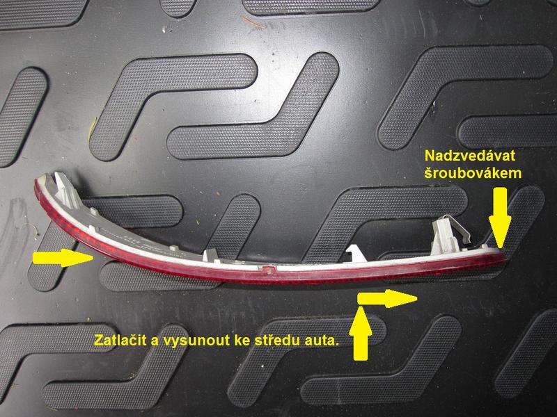

5) Demontovat odrazku.

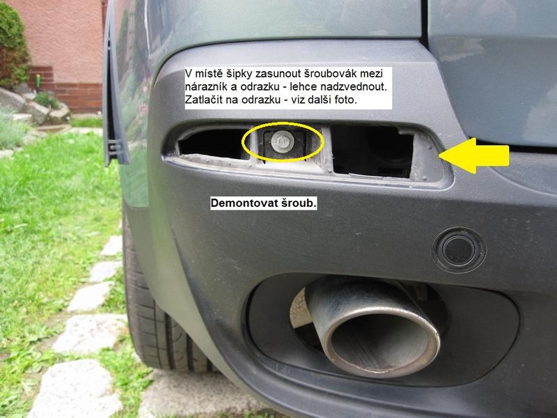

6) Demontovat šroub pod odrazkou.

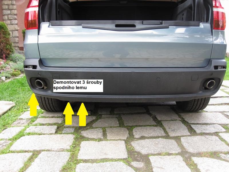

7) Demontovat šrouby spodního lemu.

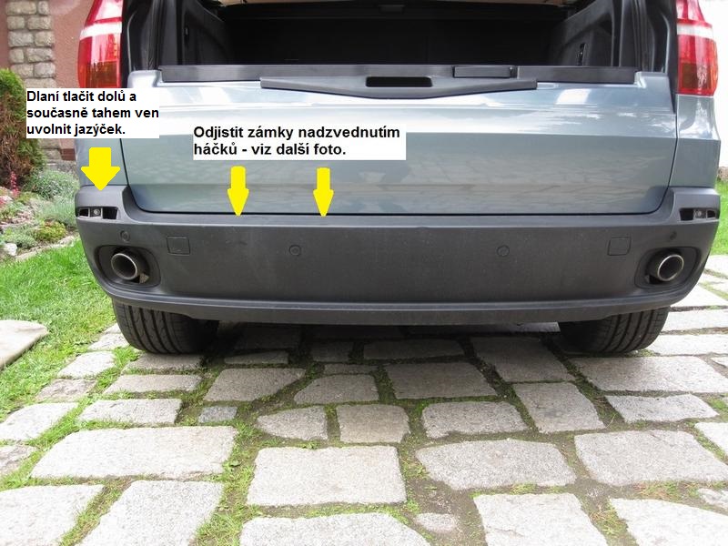

8) Vysadit jazýček pod světlem a najít horní zámky nárazníku.

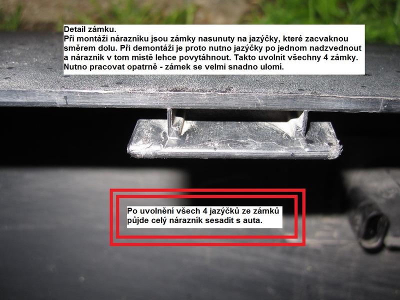

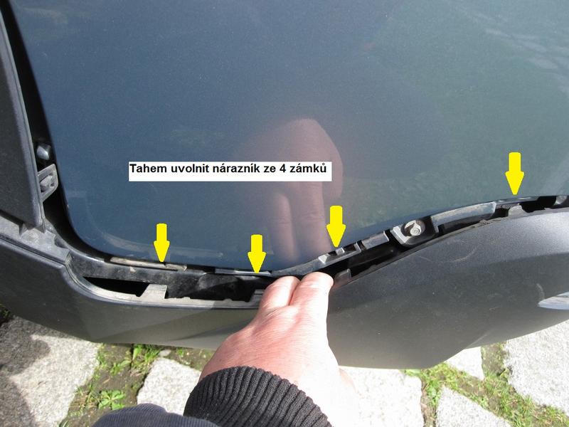

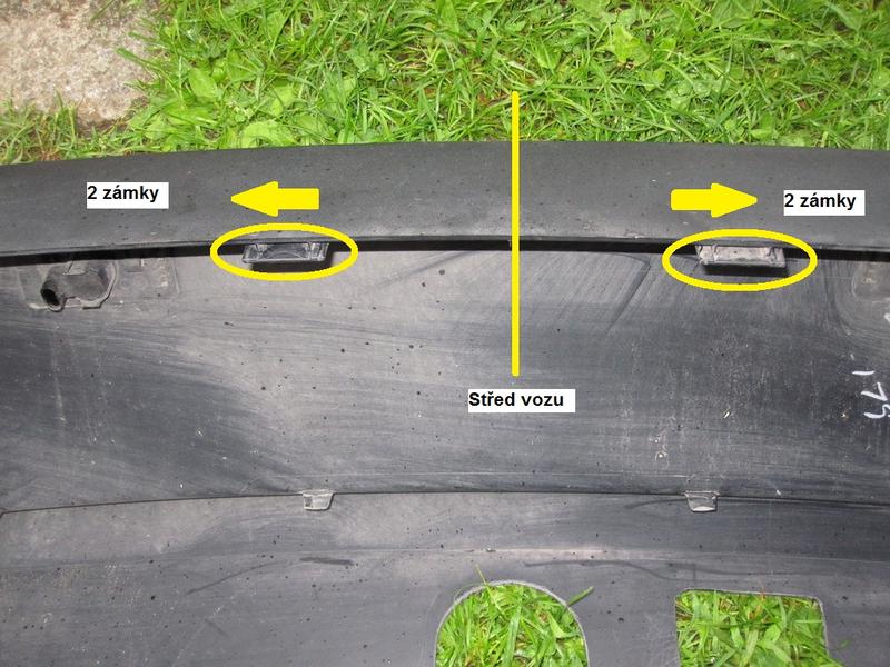

9) Zámky jsou na horní hraně nárazníku celkem 4.
10) Se zámkama opatrně - ulamují se!

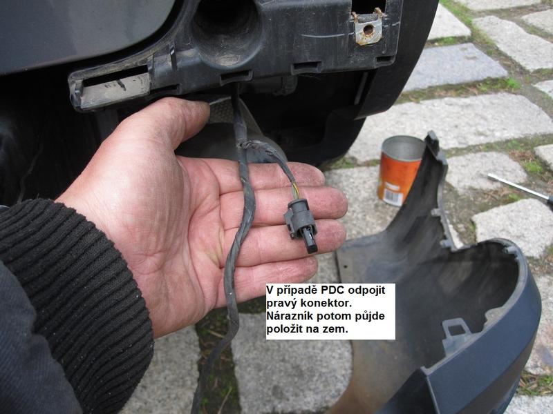

11) Odpojit PDC.

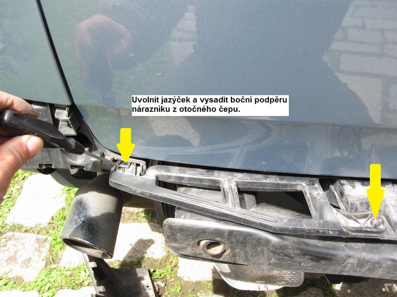

12) Demontovat boční podpěry.

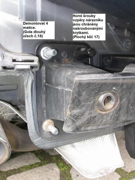

13) Demontovat krytky šroubů a matice vzpěry nárazníku.
14) HOTOVO!
