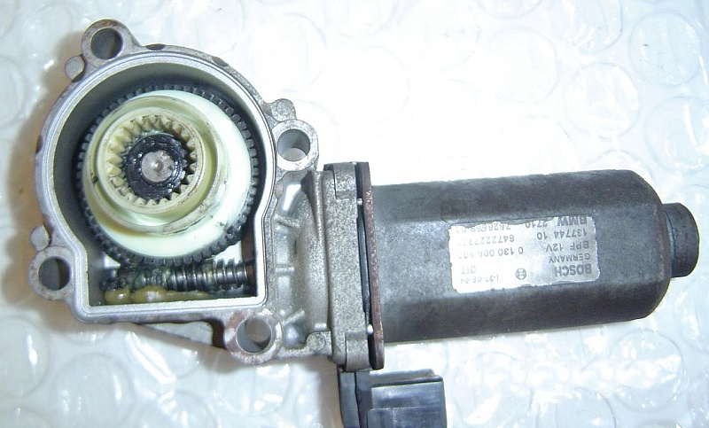

Řešil jsem minulý týden. Příznaky : cvakání (jako ráčna) při vypnutí motoru, nebo současný výpadek ABS, 4x4, DSC vždy při potřebě změnit poměr přenosu mezi předkem a zadkem (bláto, sníh, prudký rozjezd). Na vině je oběhané plastové ozubené kolečko zprostředkující nastavení přítlaku spojky rozvodovky. V ČR se řeší výměnou kompletního serva (min 16 tis. Kč bez práce). Oprava je snadno řešitelná výměnou kolečka za nové (náklad 350 Kč vč. poštovného z Anglie), třeba tady: http://www.ebay.co.uk/itm/BMW-X3-E83-X5 ... 20df4dd125
Návod na opravu je tady : https://www.youtube.com/watch?v=3xEJbpVupuw
Není to žádná věda, dobře přístupný, práce max 1 hodina, výsledek 100%. V nouzi postačuje plastové kolečko pootočit o 180 stupňů, aby se poškozená oblast vlastně vůbec, nebo minimálně používala.
Pokud se jedná o vytahaný řetěz, dá se také koupit, ten už i v ČR, třeba tady : http://www.aupetshop.cz/index.php?akce= ... VG225.CH02
Řetězy jsou dvou typů (před FL a po FL, tedy jeden, nebo dva modré články v řetězu)
Popis výměny řetězu zde: https://www.youtube.com/watch?v=FbZmmOphYw0
Řetěz jsem neměnil, problémy ustaly po výměně plastového kolečka.
Přikládám foto serva s odkrytým kolečkem a poškozeného místa.
