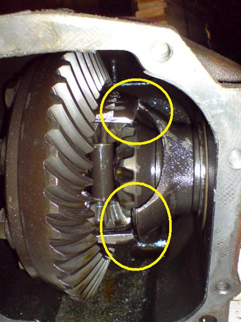

Zdravim, mam trochu problém s autem, když dojíždím bez plynu (např. křižovatka), tak začne intenzivní škubání od přední nápravy. Dříve se mi zdálo, že když zrychluji tak od 160 km/h, tak to trochu škubalo, teď už to ale nedělá a závada se začala projevovat, když pustim plynovej pedál. Nemá někdo stejnou, nebo podobnou zkušenost. Je to X5ka, 3.0d, rv. 2005, automat. Díky

Tak problém byl v zadní rozvodovce (diferáku). Roztrhla se tam klec satelitních kol. Pro lepší představu přidávám fotku.
