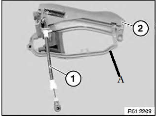

Mne sa stalo pred mesiacom to iste. Vylomil sa tam kusok z uchytenia nejakej osky. Je to nejaka zliatina, ktora sa velmy zle zvara, tak to svojpomocne asi nespravis. Kupil som z havarovaneho vozu cely zamok a vymenil len tu poskodenu cast. Za zamok som dal 50e.
Inak robota tak min. na 1 hod. Ale fakt si uz nepamatam, co vsetko som musel davat dole,...ale myslim, ze ked som to zvladol ja, tak sa to podari aj Tebe.

V mojom pripade bola poskodena casť z ramu (na obr. ako ozanceného A). Skusim este vecer pozriet fotku. Komplet navod mas v TIS-e.

no jasné,u mna to isté.bol som to kúpit v bmw - cena 70e,nahodou to mali na sklade.
