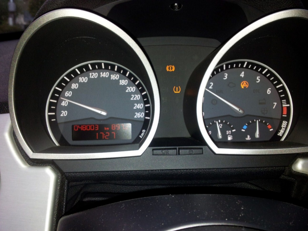

Čau, tak dneska mi začalo svítit tohle :-/ Auto se jinak chová normálně, gumy sou v poho kapaliny dost, ikdyž nevím jakej je tlak ale brzdí to dobře. Nevíte co by to mohlo být? tyhle tři kontrolky nikde v návodu nesvítí :-/

Trochu mi v tom neštimuje to hlášení nízkého tlaku v pneu. Tohle chce diagnostiku! Pak podle toho, co řekne se ptát. Ty zbylé 2 kontrolky se můžou občas objevit. Zmizne, když auto vypneš na vícenež 20 minut?

Hádám úplně od boku, ale možná mrtvý senzor otáčení kola od ABS. (Proto chyba brzd /ABS/, chyba DSC /který potřebuje info o otáčení kol/ a chyba tlaku v pneu /který taky potřebuje znát otáčky kola/ …)
Buď senzor samotný mrtvý, nebo jenom špinavý, nebo možná kabeláž od něj.

Tak je to opraveno bylo to u zadního kola čidlo, blbej kontakt, ale kluci se s tím asi slušně vydrbali, stálo to 2500,- v euromobilu v Brně.
