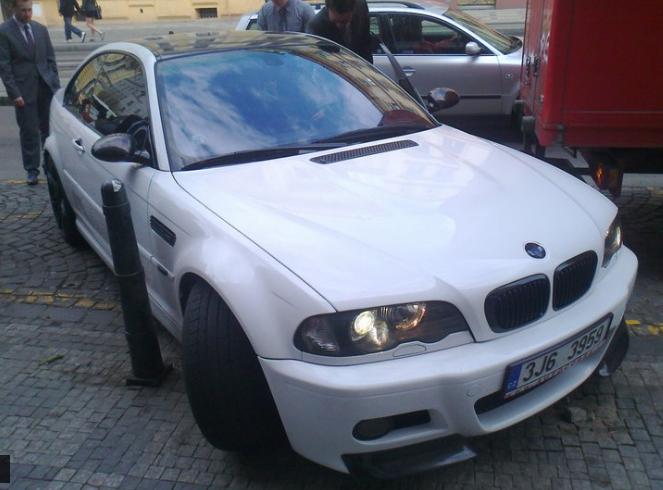

Zdravím,
tak jsem si včéra dovezl domů M3 E46, 2002, 99 000Km (podle Cebia prověřeno) a měl bych pár úplně základních dotazů..nikdy jsem o žádné auto nestaral, ale tomuhle nechci "ubližovat" :)
Za prvé, kdy se měří hladina oleje, při teplém nebo studeném motoru?
Za druhé, jaký má být tlak v pneu na silnici/na okruh (brno)? (R19)
Za třetí, už se to tady řešilo hodněkrát, ale dá se teda s jistotou říci, jestli SMG, nebo diferáku opravdu vadí řadit pod plnym plynem (člověk by si myslel, že při těch ránách to vadit musí)? A případně jak moc se tím cca zkrátí životnost..?
Děkuji za info.
