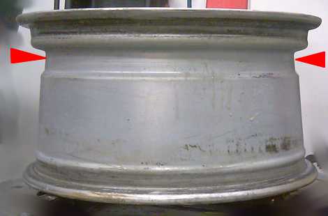

LiborM píše:V TP jsou i 16'' asi záleží na druhu kola jak je udělané,tedy hlavně paprsky a asi jaké to má ET.
Největší problém je s umístěním a šířkou prolisu pro nazouvání pneu. U některých kol je to spíš žlab široký přes půlku ráfku a hluboký jako Grand Canyon.

#14 Příspěvek od Francis Výkonná rada »
Jde o umístění a šířku označené prolisu (prohlubně).
