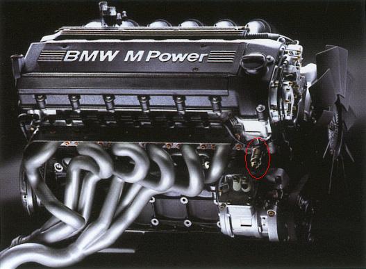

Zdravím chlapi!
Potřebuji poradit s výměnou napínáku řetězu na motoru S50B30. Je to to v červeném kroužku na fotce? Stačí to jen vyšroubovat a uvnitř vyměnit díly číslo 11311307782 a 7119963418?
Jednak se mi v tomto místě trochu rosí olej a hlavně po delším stání, jako třeba teď v zimě je po nastartování slyšet pár vteřin takový zvláštní zvuk. Pátral jsem tady na fóru a někde jsem vyčetl že už netěsní napínák řatězu. V BMW tyhle díly stojí jen něco kolem 1500kč. Tak bych to raději vyměnil i když je auto na prodej.
Jen potřebuji vědět jestli je ta výměna složitá? co všechno se musí rozebrat? Nebo stačí jen ten napínák vyšroubovat a vyměnit uvnitř výše uvedené díly? Na co si dát pozor?
Díky moc za rady!

Ano, v kroužku je napínák řetězu. Stačí vyndat a vyměnit díly, pokud nejosu nějaký jiný další opotřebovaný. Napínák těsní alu nebo měděným kroužkem na dosedací ploše a pak gumovou čepičkou na konci. Trocha oleje z toho vyteče, tak si tam dej hadr.
To chrastění nemusí být tím napínákem, těžko ale přes net poradím :-)
