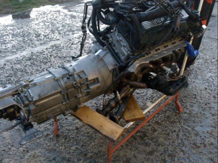

čau,
potřeboval bych pomoct, nemohl jsem najít rozměry pružného dílu vlnovec na m3 e36 3.2 ... mám tam dírku a chci vyměnit oba, jenže nevím kde sehnat rozměry, abych koupil ten správný :( a cely potrubí od motoru vážně kupovat nechci :)

predne je tam jen jeden a druhak proste koupis vlnovec stejneho prumeru (tusim D=52, l=100mm) a nechas zavarit (coz je bud sundat prevodovku nebo svod)...

Dneska jsem byl pod autem, budu řešit alternátor, výměnu oleje a dírku ve vlnovci. Nakonec to není dírka ale prasklina v jednom "údolí" mam po obvodu cca Pi()*r = pulka prasklinu.
││││││ = vlnovec ilustračně
projevuje se to tak, že na volnoběh nebo při dojezdu či rozjezdu to drnčí. Je tam na pevno. Takže se musí uřezat a navařit nový. Jeho délka je cca 50-60mm takže musím pořídit rozměr
52 (trubka) x 100mm (délka) aby se dobře navařil musí jít dolů cely svody i středový díl, jinak se nahoru, kde je převodovka prostě nedostanete :) no bude to pracička, kterou raději nechám profikovi.
resume: Hanz měl tedy pravdu 52x100

A co ten vlnovec, vyřešil si to už nějak?Taky to hoši v Mnichově mohli vyřešit SAE přirubou a až pak vlnovec a nemuselo by se nic řezat a svařovat. I když životnost víc jak 12 let je dobrej úspěch. 8)

nijak, nechám všechno na jaro (musi dolu svody nebo převodovka), já sám to opravit nezvládnu, takže auto půjde cely komplet až k panu Krampotovi, ten si užije :oops:
