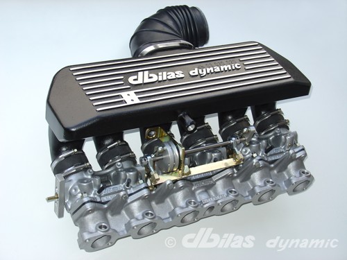

urcite origo je origo,ale ja chtel svuj stroj proto jsem si ho upravil. okno samozrejme mam z E30 M3,napravy jeste ne,zatim shanim,daji se uravit, ale to se mi moc nelibilo jdou tam dat z compactu,ale musi se dodelat mezikrouzky.motor mam 2.7i,upraveny na 240 PS ostra vacka,jina RJ,klapkove sani,karbon kit nebo dbilas kit sani jeste nevim,pisty,svody,vstriky.... . :) motor S14 jsem nechtel ne ze by nebyl dobry,ale mne moc nevyhovuje :? a prevodovku? to jeste nevim.

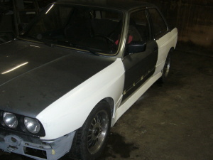

fotky jsou pul roku stare nove jsem jeste neudelal. ..... uz jsem zase kousek pokrocil ... . :P

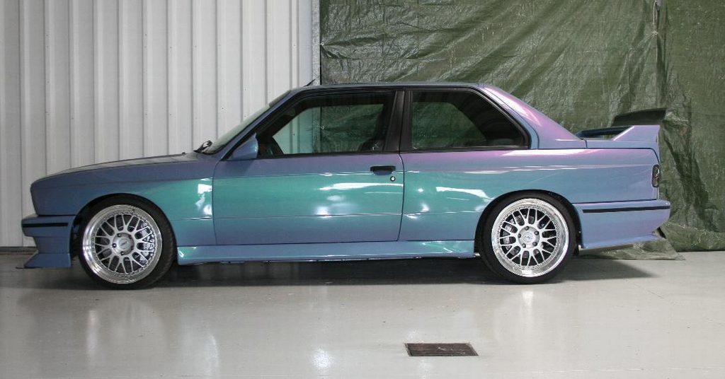

ostra tetka je dobra,kdyz se pekne poladi,ale proste S14 je nejlepci volba,da se naladit az na 295-300 bhp(jedna takova E30 M3 jezdi v praglu) jede to jako drak :D kdyz uz zastavbu do trici tak jedine emkovej motor :D jinak ta posledni fotka to je konecna faze v jaky jsi nebo do jake se chces dostat ?:D

S14 je super,ale nabrousena tetka :lol: to je mazec, mam toho jeste hodne pred sebou... . ja se chci dostat vahou kolem 1000kg. vykon je hezka vec,ale chce to i trochu Nm /kroutaku/ :twisted: a potom je to vrazedna kombinace :wink: ta posledni fotka ? takhle bych chtel aby to jednou vypadalo,bude tam sice par difusoru navic. :D
