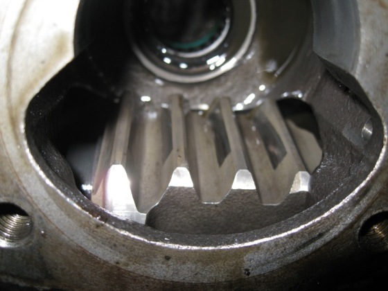

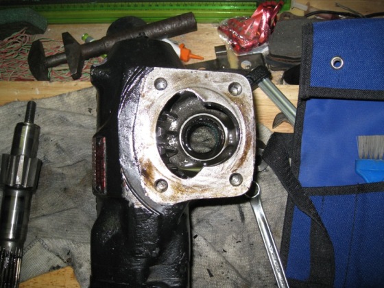

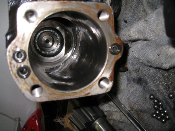

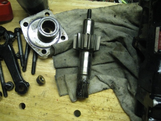

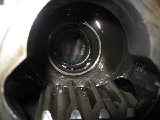

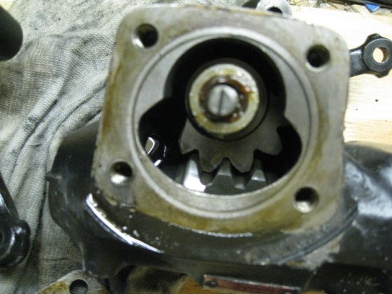

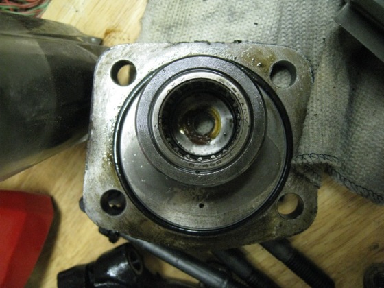

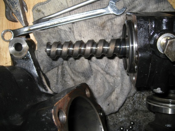

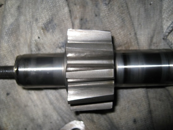

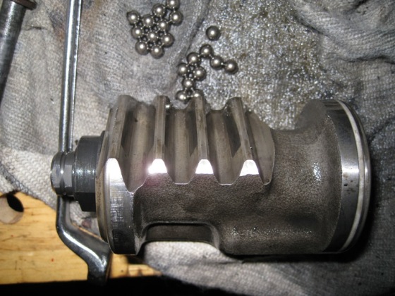

tak jsem nafotil rozebranou převodku,
Snažil jsem se převodku štelovat tím vrchním šroubem utažený maticí,
celkem to vůli snížilo to ano ale na úkor pohyblivosti, otáčet sní šlo velmi ztěžka a to hlavně ve středové pozici když by měli být kola rovně a také pokud se utáhla moc nešla do koncových poloh.
S tím že po dlouhodobém štelování kdy jsem jaktak vychytal aby vůle byla nejnižší a hřídel se dala otočit, krajní polohy šli naprosto zlehka jediné co jde ztuha je jak už jsem říkal středová poloh. je to pro mě nepochopitelné proč jde zrovna středová poloha ztěžka. teoreticky když jsem to studoval tak ta ozubená výseč co běhá v hřebeni je konická a ten šroub tuto výseč tlačí směrem dolu čímž by se měla zmenšovat vůle.
nejde mě do hlavy proč naopak nejdou ztěžka krajní polohy když jsou méně opotřebené. když tu výseč zatlačím dolu tak by měla jít zlehka ta část která je nejvíc opotřebená. Detailně jsem prostudoval jak hřeben tak tu ozubenou výseč a zas tak velké opotřebení rozhodně neměla aby ta vůle v řízení byla tak veliká. myslím že s tím bude souviset ještě něco jiného.

Paradne fotky, ja si myslim ze okrem voli na ozubenom hrebeni-hriadelke budu este obotrebovane aj tie gulicky v tom sneku (horsie by bolo ak by boli vydrete aj drahy v ktorych tie gulicky behaju), schvalne by som zmeral ich priemer mikrometrom a porovnal to s predpisanou hodnotou (tu je problem ze tuto hodnotu som nikde nevede najist)... Ak by skutocne vola bola tu a spoj hreben-hriadelka by sa dal pekne dostelovat, tak by to bolo perfektne, lebo zohnat nove gulicky presneho rozmeru podla DIN normy by uz nebol zdaleka taky problem a ani by to nebolo az tak drahe.
