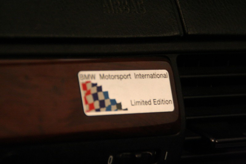

Viete o tomto aute nejake info ?
Inak tam je nalepka BMW MOTORSPORT INTERNATIONAL.
Jedine co som nasiel , tak sa robili len s motorom 3.0 ale ja v tom mam 3.2.
Keby ste niekto nasli nejake info budem vdacny... dole davam fotky ...
Hmotnost 1535kg / auto je sedan a r.v. 1996.
Nasiel som len r.v. 1995 so spominanym motorom 3.0 a tie by mali mat odlahcene dvere , lepsie hifi a celkovo vyssiu vybavu.
Budem rad za kazde info.

No, nechci ti kazit iluze, ale M3 GT je sakra něco jiného ... http://www.auta5p.eu/katalog/bmw/bmw_m3_04.htm

Dik, toto som nasiel aj ja ... ale je to cudne , ze tam mam ten stitok ... mohol to tam nejaky predch. majitel dat len tak , to mi je jasne ... ale preco mam v technickom preukaze napisane M3 GT ? :x

Protože, to tam někdo při přepise (dovozu) tak nahlásil...GT verze byla opravdu jen ve verzi coupe a s obsahem motoru 3,0...Nic víc nic míň.. :wink:

A štítek BMW MOTORSPORT INTERNATIONAL se dá sehnat třeba na eBay, takže v tom bych vědu taky nehledal...Prostě máš e36 M3 3,2 sedan a to je taky dobrý ne?.. :wink: :lol:
