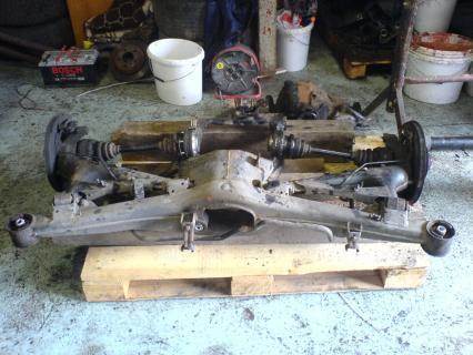

proc taDY NEJDE MAZAT . ja sem strevo a kdyz neco zmrvim tak musim nekoho otravovat,aby mi to presunulk do M serialu...jako treba ted

Chlape Ty jsi drak! Jak jsi zaslepil zadní nivo?

ve predu pod nadobou na servoolej je hadide ktera to hnala dozadu . fikla se a dala na vracecku zpet do nadobky . servo to nijak neomezuje a celej zadek se muze vyrvat

bob píše: ve predu pod nadobou na servoolej je hadide ktera to hnala dozadu . fikla se a dala na vracecku zpet do nadobky . servo to nijak neomezuje a celej zadek se muze vyrvat
