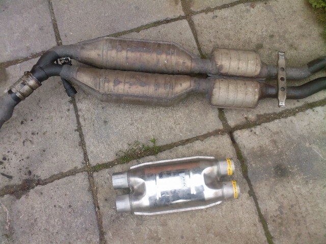

mam dotaz, chci si nechat zhotovit vyfuk na miru,
nahradit tim seriovy stredovy tlumic s katalyzatory, svody uz mam, jde mi o to, ze seriovy vyfuk pro m50b25 ma z parozi svodu 2 trubky ktere se pred katalyzatory spojuji do X kde je umistena labda.
otazka zni, je nutne zachovat to X pro lambdu nebo muzu vest i dale 2 trubky az dozadu k seriovemu koncovemu tlumici a do jedne z vetvi zabudovat lambdu. bude to mit vliv na jeji funkcnost? misto stredoveho tlumice a katalyzatoru chci nainstalovat rezonatory magnafow. prumer trubek chci zachovat.
dale se chci zeptat pro jakou variantu se spis priklonit, zda-li celonerez, nebo slechtenou ocel. klady pro nerez jsou vaha, ale pro ocel pevnost. tak nevim
viz foto zde : Obrázek

to spojeni vyfuku neni jen kvuli lambde ale taky kvuli idealnimu vyplachu , a posunutim tohodle spojeni se da laborovat s kroutakem , ale to ti spis rekne nekdo kdo se vyfukama zabyva ;) co se tyce umisteni lambdy je dobry ji dat do spolecnyho mista , aby vyhodnocovala sme ze vsech valcu nikoli jen napr z prvnich trech ... fungovat to bude , ale neni to idealni , ja neco podobnyho mam , ale necham to cely predelat u cloveka co se tim zabyva...

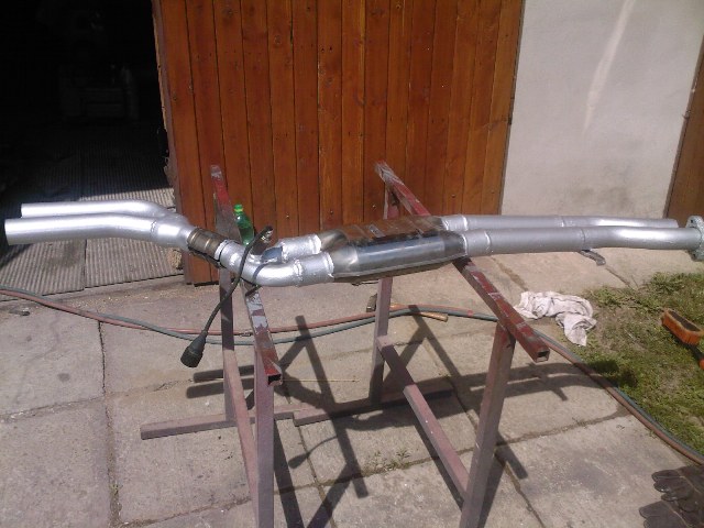

Tak já to řešil takhle:
Použil jsem to původní spojení pro lambdu a na to navařil rezonátor.
Je to sice takovej samo/doma tuzing a nevypadá to tak dobře jako nerez
značkovej výfuk,ale funkci taky plní a nestál nic.
(Rezonátor stál 1500kč ,katy jsem za 2000prodal)
