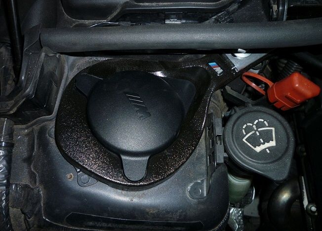

Vyměnil jsem rozpěru (strut brace) za rozpěru z M3
Popis instalace:

Vymenil som uz vsetko mozne z M3 ale toto som neskusil. Lepsia stabilita? Jazdis na seriovom podvozku?

Přední ramena jsou z M3, zadní Megan Racing. Stabilizátory H&R, tlumiče a pera Bilstein. Použil jsem rozpěru z M3, protože mám nastavitelné camber plates. Seriová vzpěra jde přes středy tlumičů, takže se dá těžko nastavovat sklon (camber) kol.
