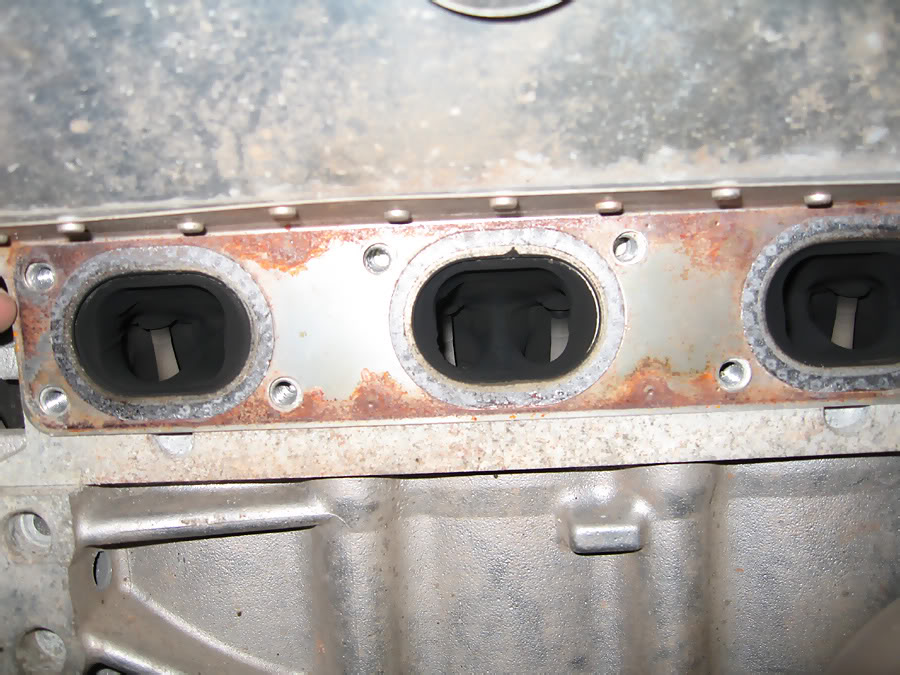

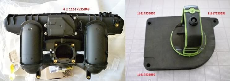

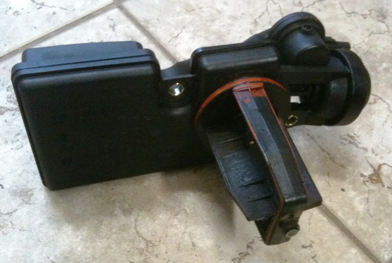

DISA ventil je potvora v sání, která v uzavřeném stavu pomáhá zvednou krouťák do 3750 ot/min a poté otevřená zvyšuje výkon v horním pásmu... problém je, že je zoufale ušetřeno na osičce z plastu a malým čepu na druhé straně, takže po 100tis km tam ta klapka většinou je létá bez pevného vedení a nereaguje na pohyb membrány=ztráta krouťáku, v horším případě se utrhne nebo vypadne ten čep...
DISA dead.jpg (161.12 KiB) Zobrazeno 5948 x

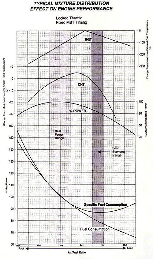

Problémem je, že bez lepšího paliva začne nad určitou mez k detonacím docházet na nedokonalém vnitřním spalovacím prostoru (žhavý výfukový ventil, ostré hrany na pístu, ...), takže pouhé zvýšení CR (kompresní poměr) může vyústit naopak ve snížení výkonu (ŘJ motoru pomocí čidla klepání přestavý předstih, aby k detonacím nedošlo=ztráta výkonu).
Poměr Ba-vzduch je další cestou jak zvýšit výkon, konkrétně 14.7:1 versus 13:1 viz křivky.

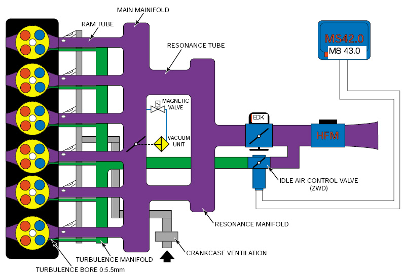

Vliv Vanosu (obrázek je pro M54b25, ale pro představu postačí).

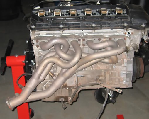

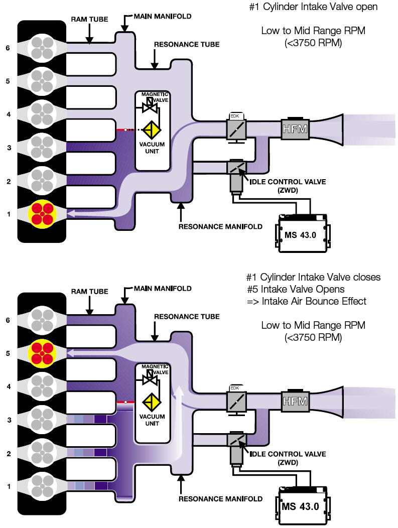

Zajímavé obrázky, ty svody jsou parádní.

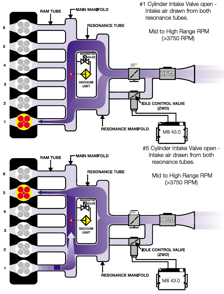

Tady je pro zajímavost jak funguje 3 stupňové sání u N52 a N53:
Hanz Člen Klubu
Příspěvky: 6220
Bydliště: 335i
Klubové ID: 6
#5 Příspěvek od Hanz Člen Klubu »
Díky za info, budu rad za další podobne prima obrázky:-)

ty svody jsou neskutecnej pletenec , ten druhej valec to je dobrej had :) jakej to je výrobce ?

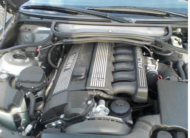

vi nekdo z ceho je sani na Alpine 3,3 - 3,4 ? je to obyc M52b28 sani stejne jako cela hlava? je to teda jen prevrtanej M52 motor s jinou klikou/ojnicema/pistama?
noname
Příspěvky: 534
Bydliště: Ostrava
Klubové ID: 2290
#10 Příspěvek od noname »
ee, sani je už od pohledu o mnoho větší :wink:
