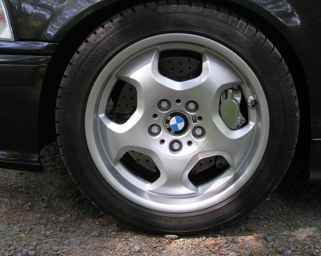

Ja mam na autě MJcomponent. Brzdič čtyřpístkovej, děrované kotouče 330/30mm na duralovém plovoucím středu a vzadu z M3. Brzdí to skvěle! Doporučuji!

jo to ses ty, sem uplně v těch Budějicích na náměstí (Bimmer) zíral jak tam sou ty brzdiče milimetr od kola :D

jojo a to tam mam centakovou podlozku :D

asi tak no, ty moje mohu doporucit brdi fesne a myslim ze nez prijde na to menit kotouc tak uz auto mit davno nebudu,vydrzi to fakt dost pokud se s tim nejezdi zavody.ale ta cena oproti M3 je jinde no
